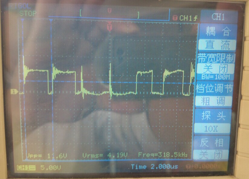

驱动大小波形,并输出纹波巨大,还干扰其他开关电源。

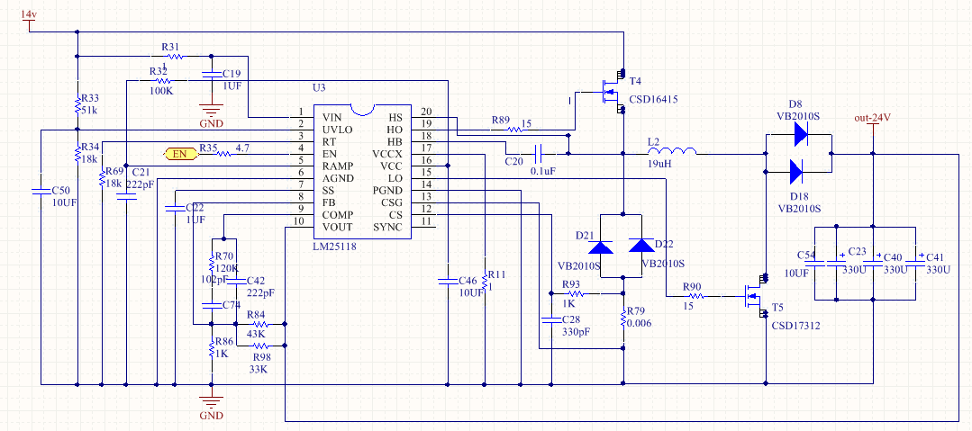

你提供你的原理图来看看,仅仅说明故障现象,是无法准确给你问题定位的。
我常规的调整反馈也无法消除,斜率补偿也调整过也没什么效果?
驱动波形看附件
原理图在四楼喔!有看到吗?附件
你好,反馈参数,先焊掉C42,短路R70,C74调整为100nf,如果还不行,怀疑PCB布线的问题,谢谢。
不稳定
请上传开关节点波形 和 输出纹波交流耦合波形,以做进一步分析
