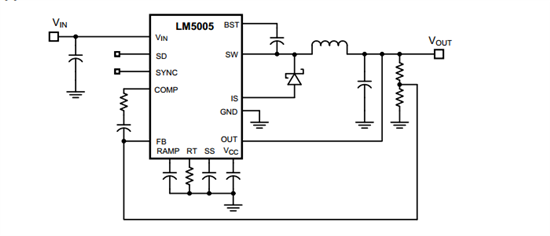

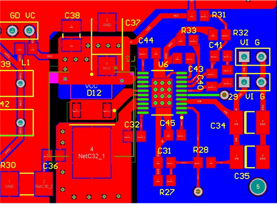

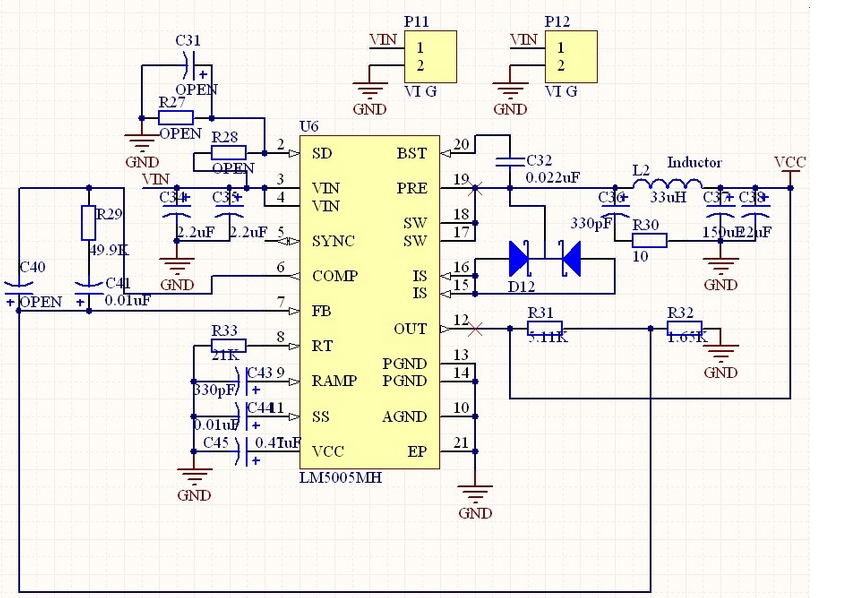

当看到这个帖子的时候,其实对于这么大的温升,一般不是芯片问题,很多时候都是电路的问题,比如:自己电路板的焊接问题等等。在这个帖子中,楼主的疑问为:昨天刚焊好一块板子,电源部分应用的是LM5005,输入电压24v,然后测试输出电压是5v,但是略微时间长了,芯片发热很严重,昨天还烧坏了一片,输入24v,输出没有了,芯片很烫。不知道是哪的问题,电路设计就是按照参考电路来的。就是下图,希望指导下,PCB在附件中。

其收据手册中的应用原理图为:

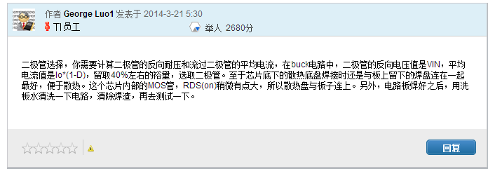

关于楼主的原理图中的两个二极管,对于1A的电流,一个二极管就足以满足要求,对此TI工程师也给出了,关于二极管的选择方法:
由于楼主对于PCB的布线不是很了解,热心的TI FAE又上传了一份关于PCB布线的基本原则的文档,以供学习和参考

当我看到这个的时候,我发现我以前的旁路电容的布线方式也不是很合理
