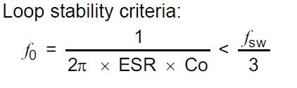

请问在DCAP的控制模式下。
这样的环路稳定性判别是出于什么样的原理?ESR 和Co是输出电容的电容值和寄生电阻。
