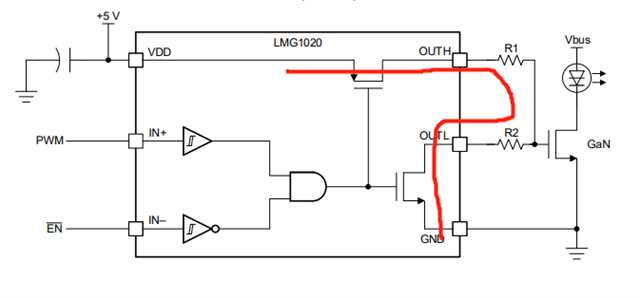

如图,驱动器内部的P管和N管由同一根信号线控制,那么在控制信号变化的时候,怎么防止P管和N管同时导通的呢?以常见的同步开关电源或者电机半桥来看,上管和下管是不同的信号线控制的,两根信号线在时序上存在死区,因此不会有直通问题。对于截图的这个驱动器,是怎么实现死区的呢?

没有死区控制,只能直接从逻辑上判定。上图只是简单的框架图,具体的芯片内部设计控制我们也是没有相关信息的。
