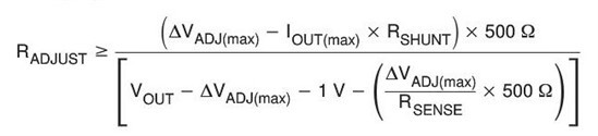

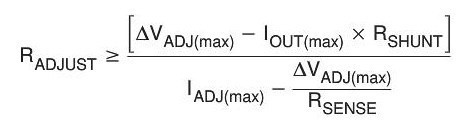

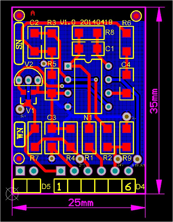

1.问题描述: 本人HUALONG TANG 提出问题:
看这2个公式,实际计算时候,分母出现负数,是不是弄错了?RSENSE一般常取0.001-0.005
2.原文链接: http://www.deyisupport.com/question_answer/analog/power_management/f/24/t/66240.aspx
3.解答问题的TI FAE: Victor Chen
4.个人的收获:原先一直以为RSENSE就是电流取样电阻。经过TI的员工解释,才明白了。

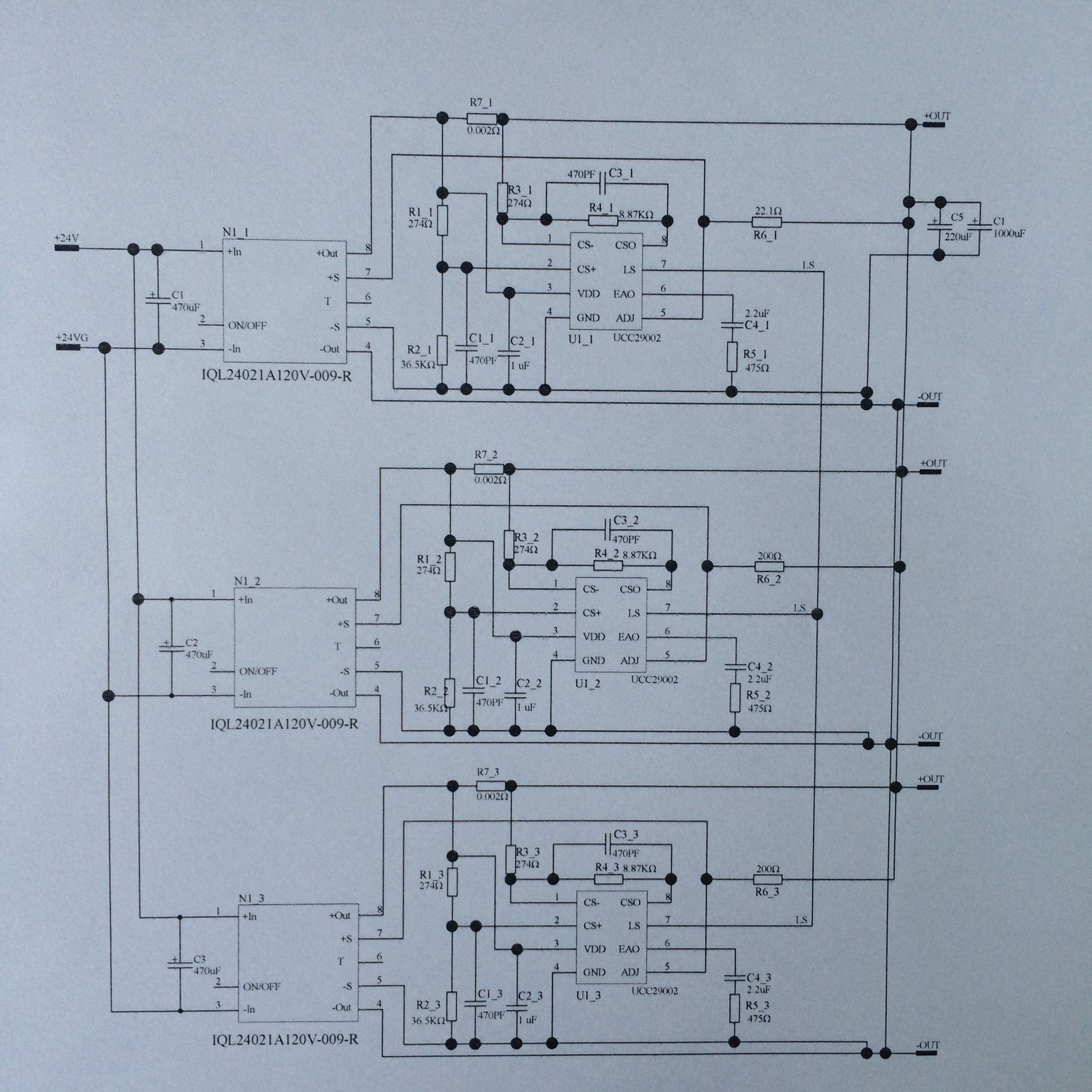

采用均流控制芯片 UCC29002 设计了电源的均流控制电路,使模块单元具有可并联功能,可以实现多电源模块并联组成更大功率的电源系统。
在 DC-DC 模块正常工作时,将两路 UCC29002 的均流母线 连接,此时 UCC29002 将会自动选出电流 最大的一路,并将此路电源作为主 电源。均流母线上的电压将由主电源的输出电流决定,从电 源的 UCC29002 接收到母线上的信号后,会控制该路 DC-DC 模块稍稍提高输出电压。通过减 小 从电源与主电源的电压差来提高该路输出电流,从而达到均流。并且该方 案可通过十分简单的 电路完成任意路并联均流,且支持热插拔。

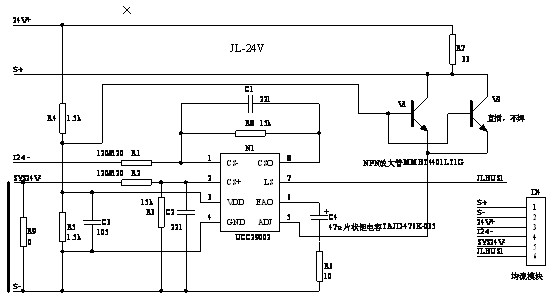

今年设计的一款均流电路如下:
上面是24V,3-6A载的一个参数。

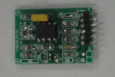

PCB板图如下:
实物图如下:
应用到某品牌的电源模块上时,可以实现均流。
结合TI的FAE提出的宝贵意见,以后还会继续改进,也希望大家能给提出问题,看看参数设置的是否合理,哪些地方需要改进。
