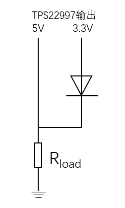

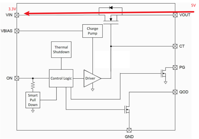

TPS22997: 芯片会反向倒灌开启吗?
Part Number: TPS22997
使用该芯片设计两路电源开关,一路3.3V,一路5V,最后给同一负载供电,但是这两路同时只有一路打开给负载供电,那么在5V开启的时候会反向倒灌进入3V的芯片吗?
