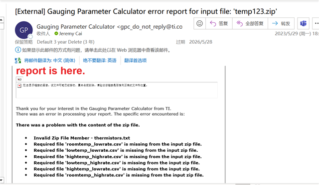

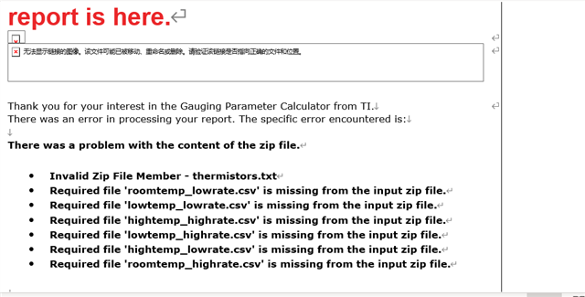

配置失效反馈:
配置文件如附件所示。帮忙提供一下温度模型系数吧。或者标准的文件。
您好,STAR:我就是按照这个手册进行配置的,但是配置的不成功。您是否可以按照附件的那个热敏电阻来帮忙配置。
您好,这个需要您自己配置。请参考下面链接 How to configure the temperature model of BQ769x2 using the thermistor coefficient calculator tool?
HI Star: 这个是我们配置的文件,都是按照要求来的,但是就是不能通过,能否帮忙解决一下,客户端一直卡在这个地方无法解决。
您好,正在询问更了解这款芯片的TI工程师,稍后回复。
您好,目前真的没有更好的办法了,一直卡在这边找不到问题所在,请帮忙给出指导或者修正好的文件。

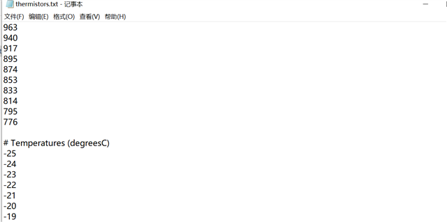

您好,请参考下面的内容

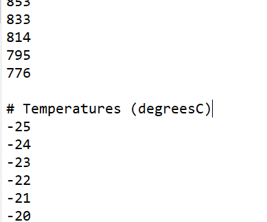

I believe the error comes from the encoding format of the txt file. It should be UTF-8, not UTF-16.
I went ahead and gave it a try. See the results attached.
