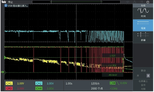

TPS61023: TPS61023对1.2V~5.4V超级电容进行升压输出5V提供给arm系统进行备份供电,在超级电容快放完电时,因为5V的ARM系统负载不断变化,导致5V输出电压不稳,产生抖动
Part Number: TPS61023
我们使用TPS61023对1.2V~5.4V超级电容进行升压输出5V提供给后面的arm系统备份供电,在超级电容快放完电时,因为5V的ARM系统负载不断变化,导致5V输出电压不稳,时而输出5V,时而输出4.3V,如此反复,直至输出电压完全为0,这个输出电压不稳影响了arm系统的正常工作,那么是否可以识别到5V输出不稳时,立即关闭TPS61023的输出呢?

        也就是输入在1.2V时,输出存在不稳定的情况?
        确认一下这个时候的满载峰值电流是多少?最好是将这个时候的输入输出电压波形传上来看一下。
  • 图片中,
    黄色波形为超级电容的电压(从充满的5.4v开始慢慢放电)
    蓝色波形为tps61023将超级电容电压升压至5.1v的波形,5.1v接了一个arm的小系统,这个小系统的负载是变化的,所以到超级电容放电后段,由于负载不断变化,就出现了tps61023输入和输出电压的抖动
    红色和绿色为arm小系统上两个3.3V的电源输出,均由5.1V这个电压转换出来的,也是出现了抖动

        有没有测试输入(1.2V), 5.1V是否稳定? 有没有波形?能否放上来看看?
