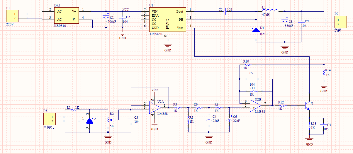

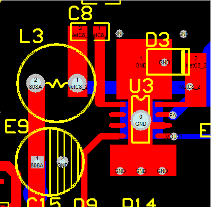

在这个帖子中,作者的疑问是:最近用TPS5430做了一个3A的恒流源,是用变压器输出整流18V供电,调节范围和负载调整率等指标都非常好,但实际使用时产品有烧坏现象。后来测了一下发现,断开总电源开关后会在5430输出端产生一个感应电流值。想请教下是不是我的layout的问题?其中解答问题的TI FAE 有: Johnsin Tao、 Kevin Chen1 。此帖子的链接为:http://www.deyisupport.com/question_answer/analog/power_management/f/24/t/49271.aspx
在这个设计当中,作者的设计原理图为
其PCB为:

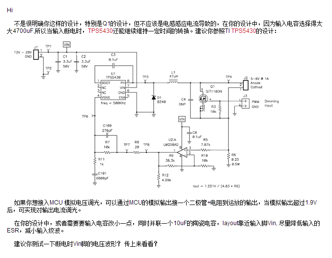

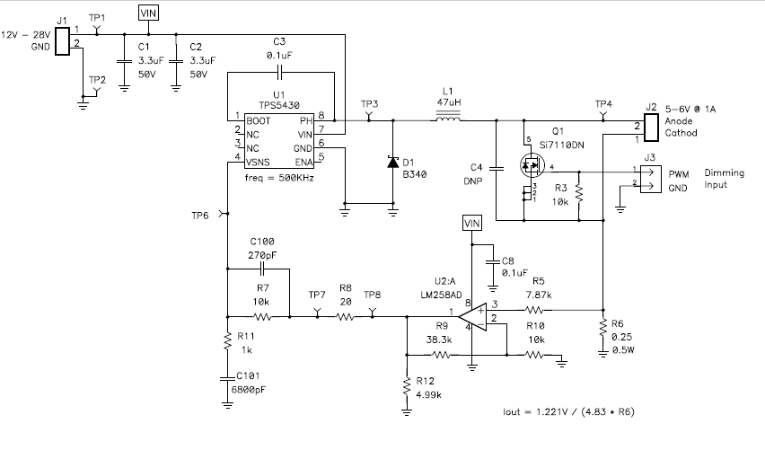

其中TI FAE给出的原理图为:
关于这个电路,TI FAE也给出了详细的解释:

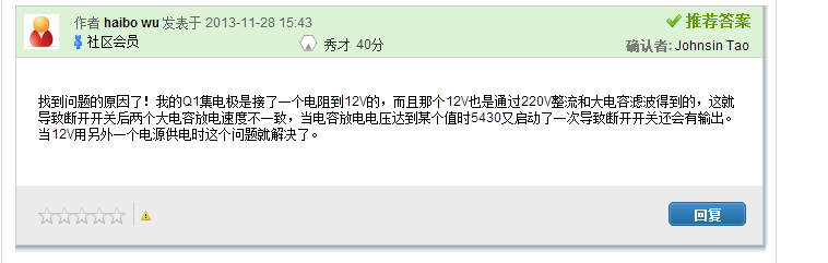

从这个帖子中,可以得出问题的分析方法,及出现问题的对策,还有原作者的解决办法等等
