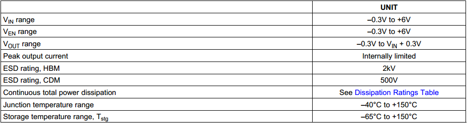

在这个帖子中,作者的疑问是:使用TPS73001   5V to 3V3 负载电流70ma。   芯片容易出现故障。datasheet上是(5.5V MAX)。请教此颗芯片用在5V输入,是否会不稳定?帖子的链接为:http://www.deyisupport.com/question_answer/analog/power_management/f/24/t/10968.aspx,解答帖子的TI FAE有:

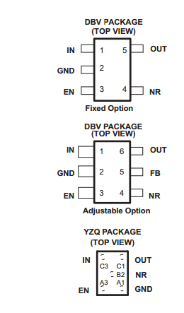

首先先来介绍一下这个芯片的功能:该TPS73001系列低压降(LDO)低功耗线性稳压器具有高电源抑制比(PSRR),超低噪音,快速启动,以及卓越的电压和负载瞬态响应的小型SOT23封装。采用NanoStar™的包装给人一种超小占位面积,以及超低配置文件和包裹的重量,使得它非常适用于便携式应用,如手机和PDA。在家庭中的每个装置是稳定的,具有小2.2μF陶瓷电容器上输出。该TPS73001系列采用了先进的,专有的BiCMOS制造工艺(在200毫安,TPS73030例如,为120mV),产生的低压差电压。每个设备实现快速的启动时间(大约50μs的一个0.001μF旁路电容),而功耗低静态电流(170μA典型值)。此外,当设备被置于待机模式时,电源电流被降低至小于1μA。该TPS73018具有约33μVRMS的输出电压噪声为1.8V输出一个0.01μF旁路电容。应用模拟元件是噪声敏感的,例如便携式射频电子,受益于高PSRR和低噪声特性以及快速的响应时间。
芯片的管脚如下图:
在工作温度范围内电压及其范围说明如下:

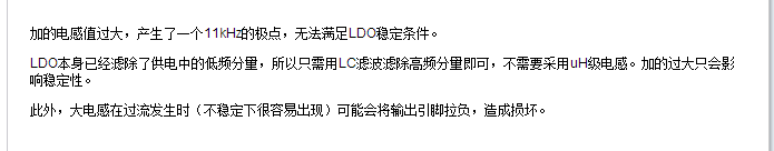

至于作者的疑问,在这里可以得到答案,而作者并没有解决的原因是以为调试几点了经验不足,在此TI的工程师给出了答案:
