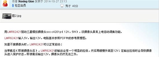

LMR62421带载问题

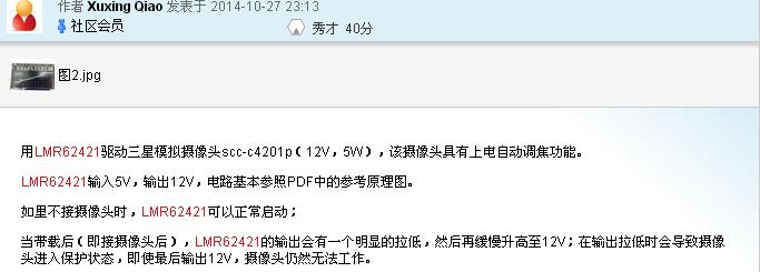

          楼主的主要问题如下:用LMR62421驱动三星模拟摄像头scc-c4201p(12V,5W),该摄像头具有上电自动调焦功能。LMR62421输入5V,输出12V,电路基本参照PDF中的参考原理图。如里不接摄像头时,LMR62421可以正常启动;当带载后(即接摄像头后),LMR62421的输出会有一个明显的拉低,然后再缓慢升高至12V;在输出拉低时会导致摄像头进入保护状态,即使最后输出12V,摄像头仍然无法工作。请问,这种情况下有什么解决办法,可以正常驱动摄像头?帖子链接:

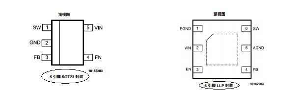

                    如下图所示,是LMR62421的封装图:

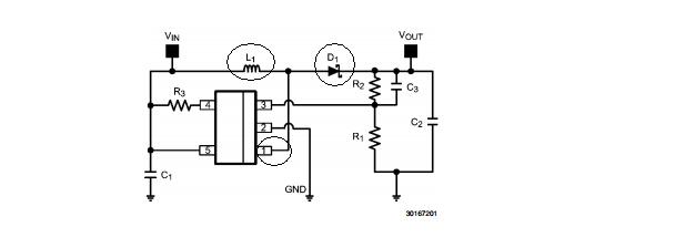

           从上图我们可以看到,LMR62421有两种封装,一种就是我们最熟悉的SOT23封装了,及其的简洁。另外一种就是6脚的LLP封装了。在这里需要提一下LMR62421的重要工作原理,如下图所示,是典LMR62421型的应用电路图:

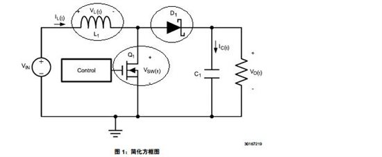

            从上图中,我们可以注意到,LMR62421是一款基于boost拓扑的升压电路,其内部集成控制MOSFET,输入电压的范围为:2.7V-5.5V,输出电压的范围高达2.1A,可以说输出功率还是比较大的。我们注意一下,上图中圆圈中的三个部分,就分别是功率电感L,boost二极管D,以及LMR62421的以及开关节点SW,其内部集成了LMR62421的控制MOSFET,简化方框图如下所示:

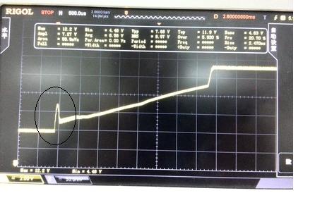

          从上图中,我们基本上就了解了LMR62421的基本结构,以及升压控制原理,下面我们来看看楼主的电源的上电时候的波形,具体分析下导致这种情况的原因所在,如下图所示:

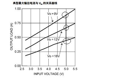

           从上图可以看到,在输出电压刚开始上升的时候,负载启动,把电源的输出电压拉下来的,然后输出电压再次开始缓慢的上升。相信看到这里,大家都感觉到了,这个应该是电流被限制住了,那么电流限制住的原因究竟是什么呢。这个问题,TI的FAE已经给出了详细的解释。我们这里可以看看一个表格,了解下LMR62421本身的功率限制问题,如下图所示:
          从上图中我们可以看到,在同等的输入电压条件下,输出电压越高,输出的电流越小,这一点就像是恒功率一样。其主要的原因就是,LMR62421的内部的MOSFET的电流限制问题,输出电压越高,功率越大,输入就很容易触发限流了,就想楼主所遇到的情况一样。在带载开机的时候,其启动电流要比正常工作的时候大很多,从而导致LMR62421的逐波电流,输出电压缓慢的上升。

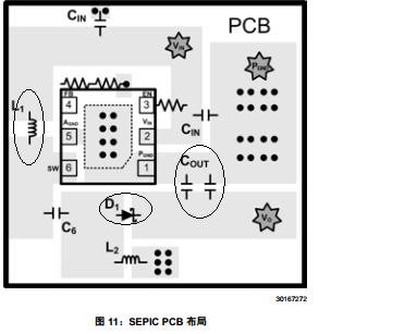

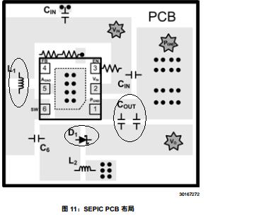

        最后还有一个容易被大家忽视的问题,就是PCB的布局,由于启动的时候,开关噪声比较大,如果PCB布局不好,就容易错误的触发保护,这一点,大家可以参考TI推荐的PCB布局,如下图所示,注意功率电感,输出输出电容的位置。
