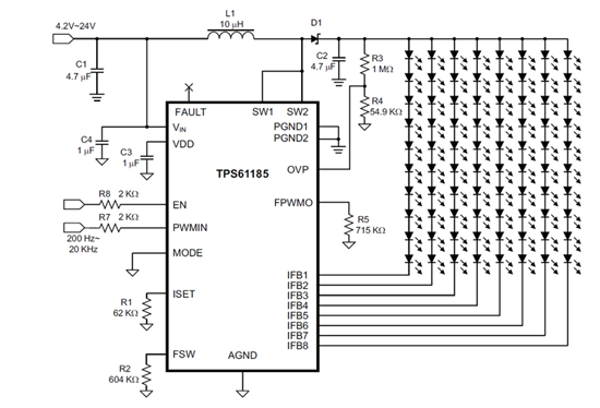

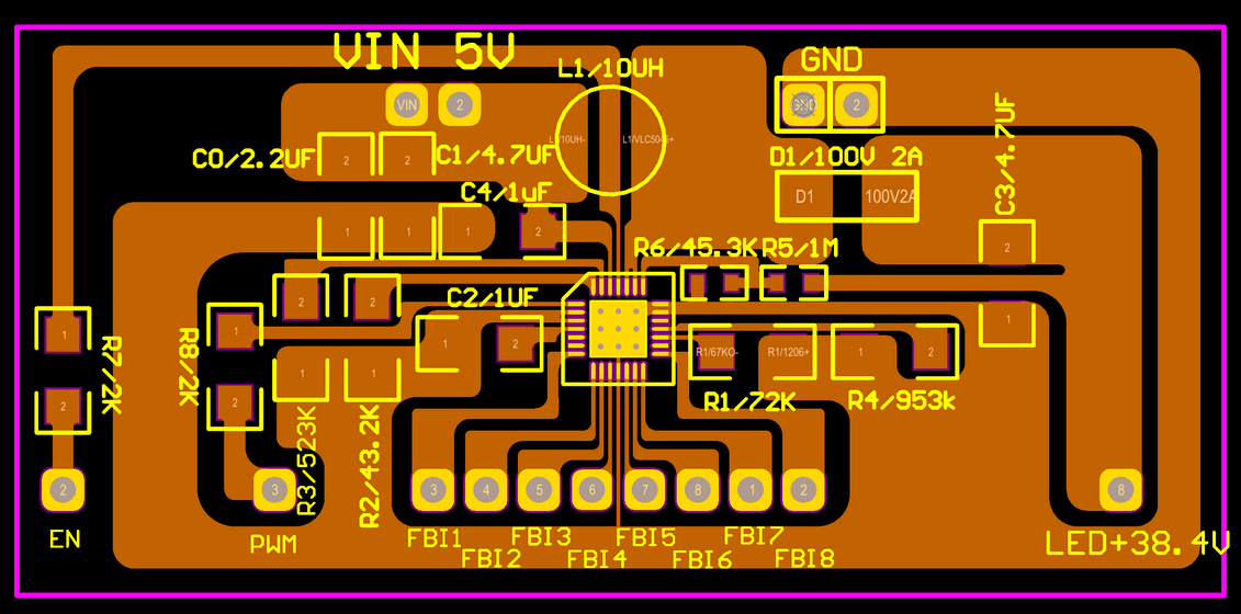

我要用tps61185做个背光控制板,输入电压是5v,连接8路led,每路串联12个3-3.2v/20mA的3mm白光led,所以输出电压要36v,输出电流是0.15a左右。
因为比较菜鸟,所以自己按照规格书画了pcb但是没把握,不知道画的对不对,还有原件的参数选择也不知道是否正确,所以还望老师能给与帮助。

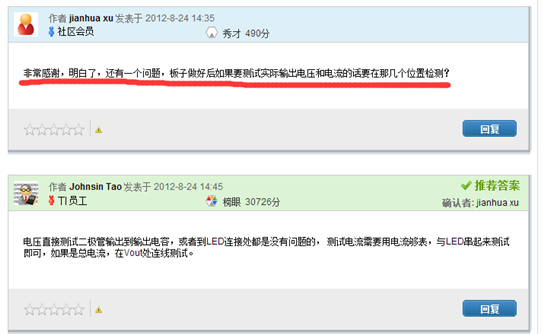

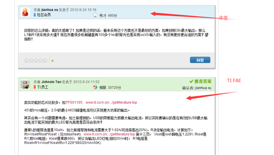

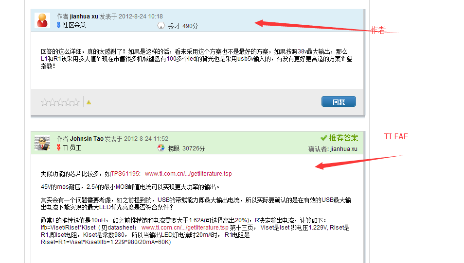

帖子的链接为:http://www.deyisupport.com/question_answer/analog/power_management/f/24/t/12567.aspx
其中在这个帖子中解答问题的TI FAE有: Trevor、 Johnsin Tao
在这个帖子中,作者的原理图为:

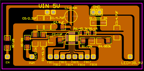

作者的PCB为:

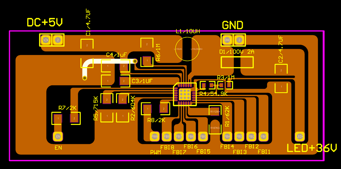

在热心的TI FAE 的帮助下作者所改进的PCB如下:

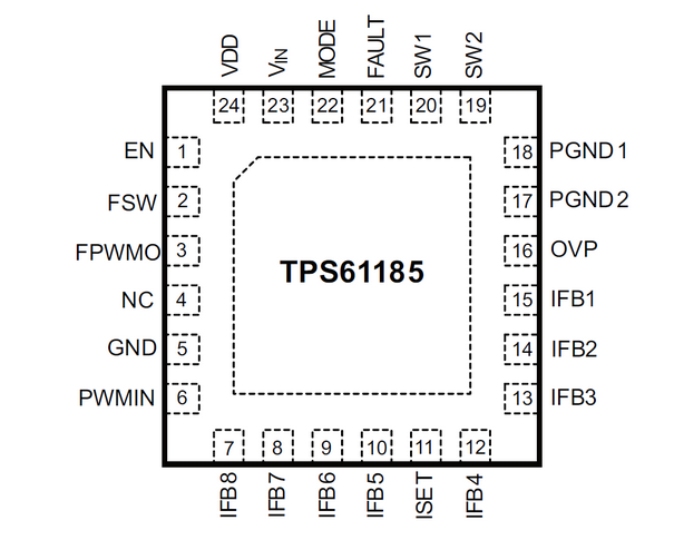

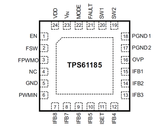

tps61185芯片的引脚图为:

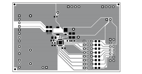

这个是TI FAE给的PCB参考图:

在PCB制作方面,TI FAE给出的建议:建议按照参照采用双面板,sw的两个脚可以不用分开,不建议在零件下走线,可以打孔,另外就是芯片是内置MOS,是通过powerpad散热的,所以在芯片底部打孔到第二面,在通过第二面的GND铜箔散热。C4 pad2与电感所在的大pad之间的链接可以更加宽(你的图中采用电容pad处的连接)等等。
芯片的GND直接连接powerpad就可以了,不需要打孔。芯片powerpad底部打孔到背面,这些都作为GND铜箔。
将输入源改为12V/1.5A, 零件上选取注意输入电容规格要超过12V, 原来是超过5V。电感选取,饱和电流没有之前5V那么大,可以略小一点(根据之前的方法计算), 其他的应该还好。
在最后的一个PCB 中,也给出了一些意见:
EN的铜箔不要延伸的电感之下, R5/R6的铜箔也不需要走在电容C3之下,直接从C3上面连接就可以了。
layout完成后,建议做成板子验证,因为最终还是要按照测试的结果来判定。(输入电压改到12V,如上你提到的改动,其他的就并不需要了)
