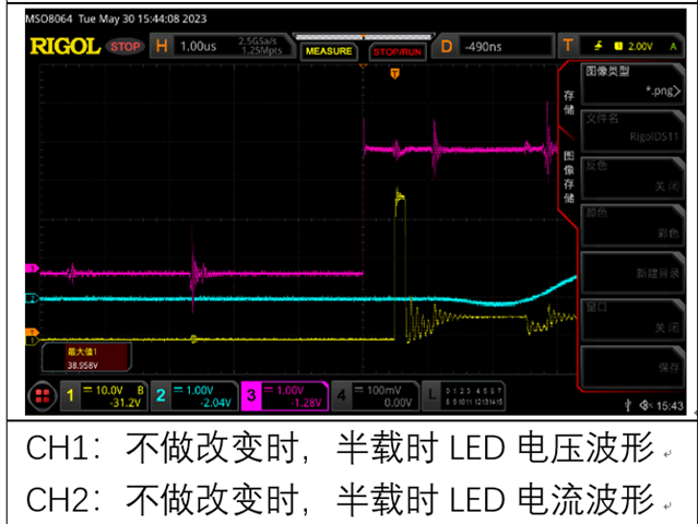

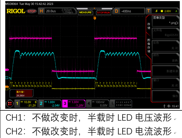

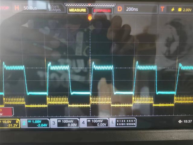

黄色:输出电压;蓝色:电感电流
但是电压开启瞬间,有脉冲,不知道啥原因

都是半载,但是上述波形明显有较大异常。你可以对调MOS来确认是否是MOS的问题,但从你给出的规格看,不应该是饱和电流问题(除非是电感质量问题)。
Hi
但为什么测出两种不同的波形?
另外是否只做了一片板子,并出现上述异常?(没有正常的板子?)
电路完全参考snvr251? (是否有做什么修改?)
