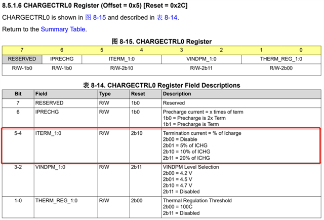

BQ25180: Iterm电流如何检测
Part Number: BQ25180
如果需要检查ITERM的值与设置是否相符合,应怎样配置除电流之外的其他寄存器?
