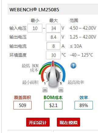

作者 在电源管理发表了题为:
LM5085,LM25085在线仿真出错
连接
http://www.deyisupport.com/question_answer/analog/power_management/f/24/t/74822.aspx
作者 在用TI的WEBENCH 在线仿真工具,设计一个Buck电路,输入电压范围较宽,导致仿真出错
TI FAE : 回答了该问题,主要原因是 作者的输入电压范围太宽,超出了仿真软件的设定范围。并给出了另外两种方案。
非常TI 公司在论坛里安排这么多FAE回答大家的问题,通过这个帖子,让我知道,在做Buck电路设计时,当输入电压范围太宽时,用在线仿真工具可能不能生成自己想要的结果,可以降低一点要求,先让仿真生成方案,后来自己再参照这个方案,根据自己的实际要求做点改动即可。
另外自己也了解了同步芯片和非同步的应用领域,正如所说: 非同步的一般都是做较小的电流输出(大部分都是5A及以内), 5A以上一般都是考虑用同步来做。受益匪浅,谢谢你们。
