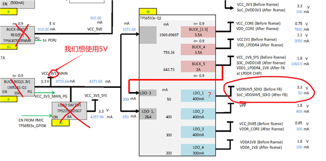

目前准备使用TPS6593-Q1给TI AM62A供电,我们目前拿到贵司的demo板设计文件,EVM_sprr459,原理图名称为PROC135E2_SCH,我们设计采用如下原则:
1. 使用demo板中的PMIC料号,也就是EVM的设置与demo一样 demo板的料号为 PTPS65931211RWERQ1
但是我们有和demo板不一样的地方在于:demo板的TPS6593供电输入是3.3V。 我们想使用TPS6593的输入是5V:
基于以上前提,想问一下贵司:

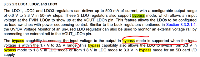

1,demo板使用3.3V输入,LDO_1 EVM为bypass。 如果我们采用5V输入,这一路还是bypass,该如何处理这一路而不影响其他路的正常输出呢?
1)如果不做任何处理,bypass的最高电压是3.3V。我们输入5V,输出也将会是5V。会不会有问题?
2)如果LDO_1的输入悬空处理,TPS6593会不会报UV等错误,而不上电?
2, 3.3V输入改成5V输入后,设计如何改才可行,有没有其他的设计注意事项?
