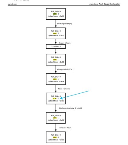

您好!我现在学习的时候遇到问题,希望能帮助我一下。在充满静置2小时之后,VOK始终没有清零。能帮忙分析一下原因吗?
Learning.log
Learning.log

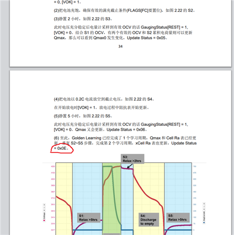

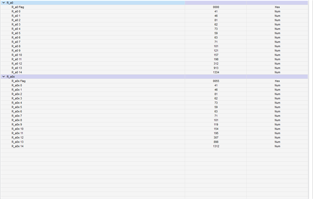

您好,电池类型是8节18650电池串并组合,电压14.4V,现在Learned Status已经更新到06了,Update Status也是06。Ra_Table也更新了,R_a0 Flag=0000,R_a0x Flag=0055,这样是不是代表已经学习成功了?是不是可以制作量产文件了?我看这个文档是要Update Status=0x0E,但是我的没有变成0x0E,
6_13.gg.csv3007.Learning.log
