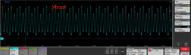

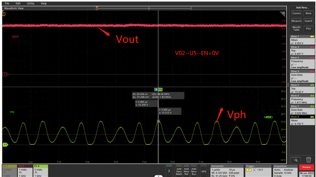

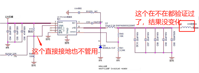

使用TPS5430做了12V转5V的电路设计,目前EN高电平时,芯片可以正常输出5V电压。EN低电平时,却关闭不了。
EN=0时,输出波形和PH波形如下

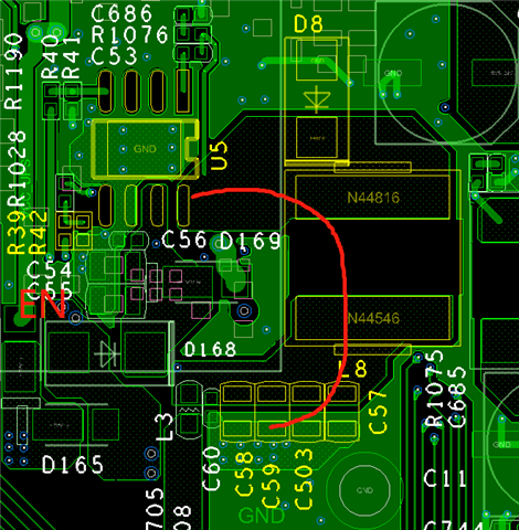

我的layout 感觉也没问题
