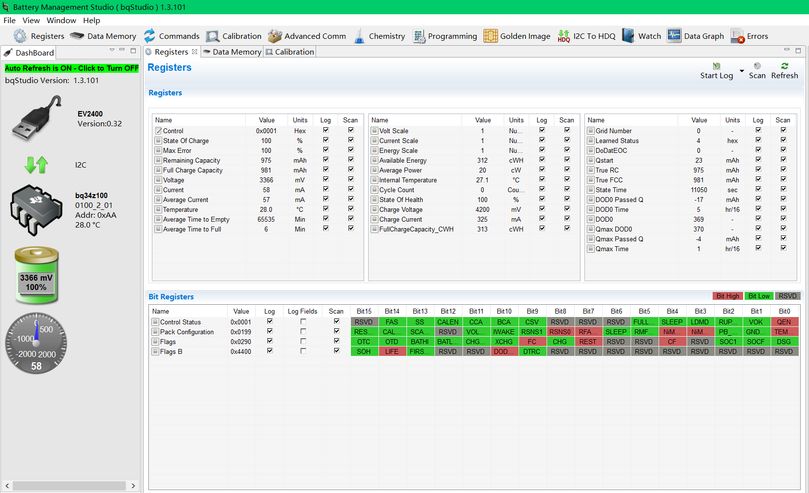

BQ34Z100EVM: 满充后REST与VOK都已经变化,但是learned status没有从04变为05
Part Number: BQ34Z100EVM
