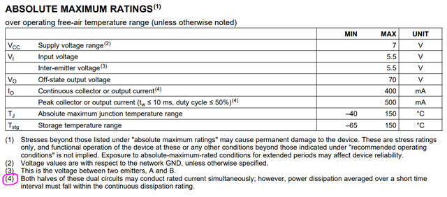

文档里有提到Characterized for Use up to 300 mA,如果我将1Y和2Y并联在一起可以得到600mA的输出电流能力吗
  • 您好,您的问题我们需要升级到英文论坛看下,有答复尽快给到您。
  • 您好,
    允许将从同一电源馈送至同一负载的通道并联放置。 (比如,1A 连接到2A、1B 连接到2B、1Y 连接到2Y。)
    请注意,由于内部变化,电流的分裂可能不完全相等。 还有一点,导通和关断电压基准可能不完全相同,从而导致一个器件在另一个器件之前进行开关。
    建议您在您的系统中测试此并行配置,并检查性能是否可接受。

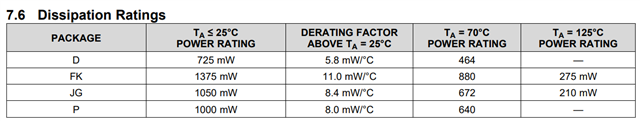

    请注意以下注意事项,其中在短时间间隔内的平均功率耗散必须处于连续耗散额定值内。
