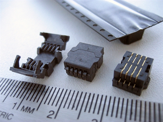

3.我的设计采用了如下图的SPI FLASH socket,我可以直接取出flash芯片并使用烧录器将full-flash binary image文件烧录到flash,然后再将烧录完毕的flash芯片放回flash socket,请问这样操作是否可以?是否完成该操作之后TPS65988就会按照预期配置工作?综上所述,我只是把TPS659xx Application Customization Tool当作了生成flash烧录文件的工具

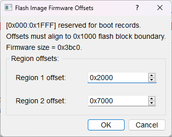

4.如果我想要按照上述方法烧录flash芯片W25Q80DVSNIG,当我使用GUI存储binary文件时,会弹出如下提示,请问我应当在offset栏目填入什么?
