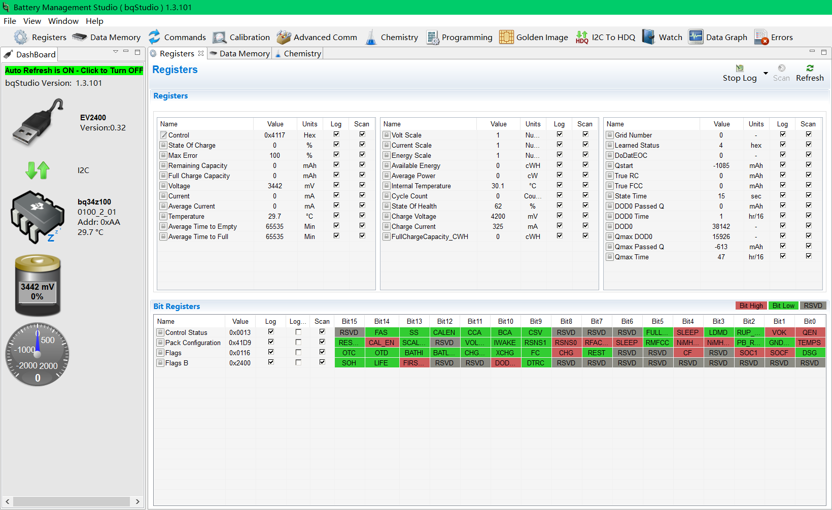

是我保持时间不够导致的吗?我看到FC位置1就去掉充电器,没过五秒就寄存器就跳变成这样了

您好,充电截止请参考TRM 3.7 Charging and Charge Termination Indication
学习之前建议用GPCCHEM tool 帮助您计算CHEM ID
学习流程您可以参考一下TRM 11.3 Learning Cycle
