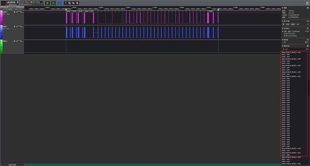

你好,
    读取Data Flash时, 从命令0x40获取数据时, 获取到的第0个值是0x41存储的, 最后一个值是0x60存储的这是什么原因导致的?可以看到图片, 我获取到的最后一个值是和命令0x60的值一模一样, 这就导致进行校验时, 无法校验通过。

cBQ34Z100ReadDataFlash(48,4,data_array,32);
获取Data Flash偏移地址48的前32位数据, 但读取到的数据是从偏移1开始的, 而不是0, 也就是0x41-0x60。

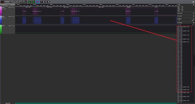

cBQ34Z100ReadDataFlash(48,58,&data_array[32],32);
获取Data Flash偏移地址48的后32位数据, 但读取到的数据也是从偏移1开始的, 而不是0, 也就是0x41-0x60
  • 您好,建议您用EV2400只读取一个数,如电池电压,然后用示波器把i2c的波形抓取下来。再抓一下自己软件编写的的i2c波形,同样读取这个电压,看看两者有什么区别,很快就能定位到问题。比如ACK信号有没有?发送地址对不对?发送命令时序对不对等。
