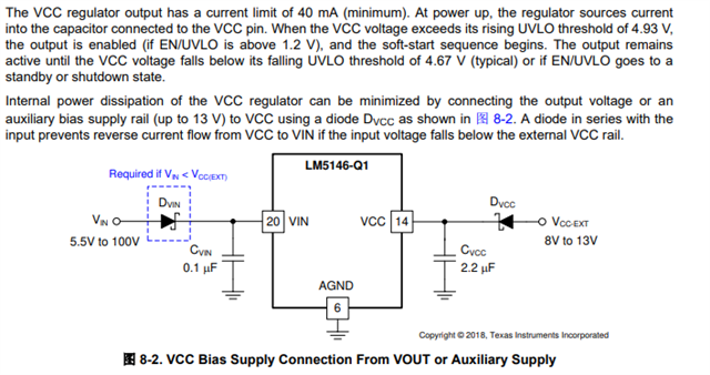

用LM5146-Q1设计的输入32-100V输出28V的开关电源,当使用外部12V电源接到VCC引脚会出现输出电源立即降低并停止工作的情况。
参考的这个电路,用来增强驱动能力。
您好,
您用的是从12V 到 VCC 的串联二极管吗?
外部电源通电时,VCC 电压是多少?
电源是否共享相同的 GND?
使用LM5146输出的28V,用LM317降压到12V,串了二极管接到VCC的,共地了
您仍然需要使用来自LM317 LDO 输出端的二极管。
此外建议在器件的 VIN 上使用二极管。
是的,VIN 上应该有一个二极管,以防外部 VCC 保持高于 VIN。
此外,您还需要在 LM317到 LM5146的 VCC 之间使用二极管。 还需要确认 LM317电压在10-100mA 负载下保持稳定。
