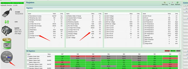

bq4050设置的充电电压为4200mV,电流为1000mA,但实际充电时,发现充电电流比设置的值要大。
请问为什么不按【Advanced Charge Algorithm】设置的值来充电呢?
如下图所示:
【Advanced Charge Algorithm】设置的值为4200mV-1000mA,但实际充电为1514mA。发RESET命令过去,BQ4050复位后,电流还是1514mA.
如下图所示:
您好,chargingcurrent 是您设置的需要的充电电流。
current 是您提供的充电电流。不会将充电电流限制在charging current
您好,设置的chargingcurrent电流是1000mA,bq4050不会将充电电流保护在小于1000mA。
保护电流是OCC—Overcurrent In Charge,您提供的电流大于等于OCC的值就会进入过电流保护。
