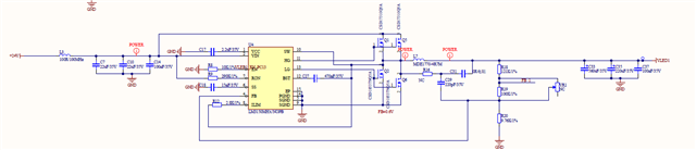

测试环境:原理图如图,断开LED Driver的FB脚连接,负载为10R和5R电阻和电子负载。图中上MOS和下MOS各是两个,但是实际各焊接了1个。

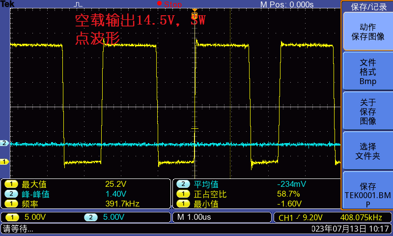

现象:上电空载时输出电压14.8V。

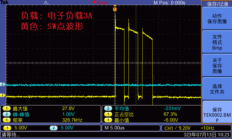

           输出接5R电阻对地,上电时输出电压不正常,电感啸叫严重,SW点电压波形不正常
           使用电子负载现象是一样的。

  • 1,就是按照webench的电路设计的
    2,原理图是并联设计,但是实际调试的时候不是并联设计,就是使用的一个MOS

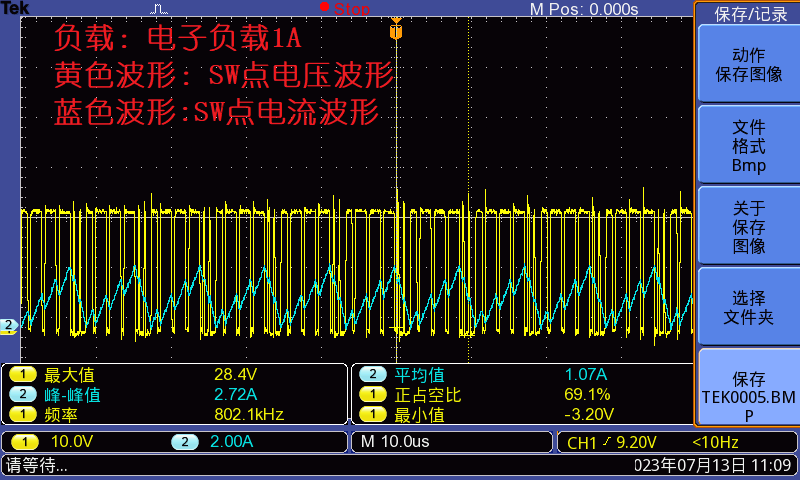

    3,使用电子负载也是同样的问题,带载1A没有问题,带载1A以上就工作不正常,SW点电压波形也不正常
    4,功率电感饱和电流为20A,饱和电流是足够大的
    5,目前调试lm3150的电路板电压反馈就是取自电阻,电阻值如图

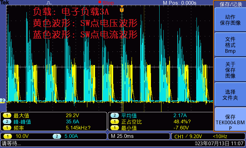

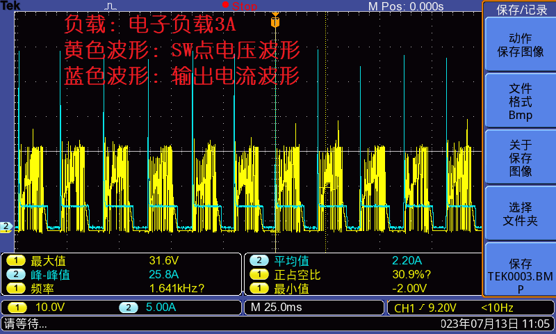

  • 1,空载没问题
    2,电子负载0.5A,1A,3A三个限流档位测试,只有1A时还算正常
    3,只有1A的时候SW点的波形是连续的,0.5A和3A时SW点电压波形不是连续的
  • HI
       从波形和带载情况下,很可能是layout, 有没有严格参考datasheet.
       如上,电路是参考webench是没有问题,功率电感也没有问题,但是从波形看,很可能是电流限制保护导致的波形异常,只是0.5A,3A异常,而1A又有些正常很奇怪。
