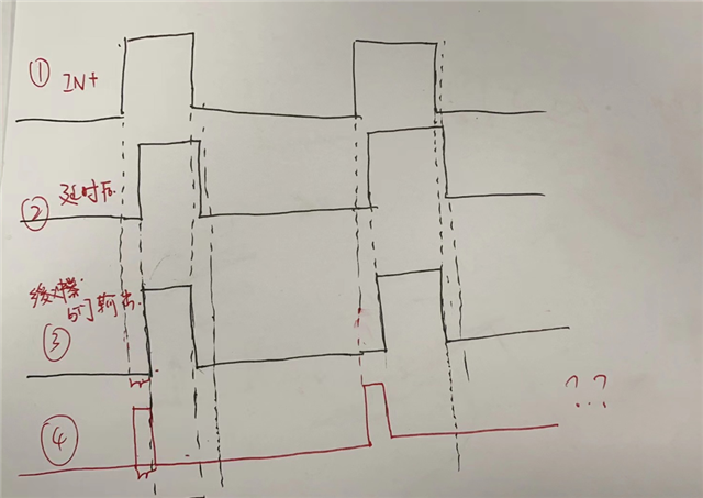

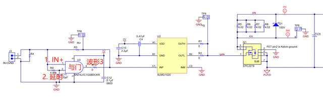

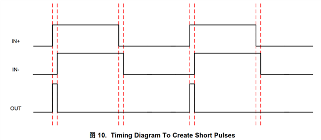

1. LMG1020 评估板上讲 这个窄脉冲是由IN+ 和RC延时电路进入与门后产生的,但是我没看明白这个OUT端的波形是怎么形成的?

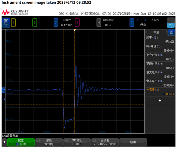

2.我司在使用这个方案驱动10ns脉宽的信号时,出现了概率性的LD的损坏,想了解TI在做这个方案的时候,是否有过这种问题?这个下冲在不影响边沿的情况下是否可以进行削减?
drain端连接了LD管,LD两端波形如下:
