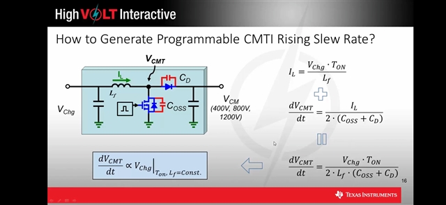

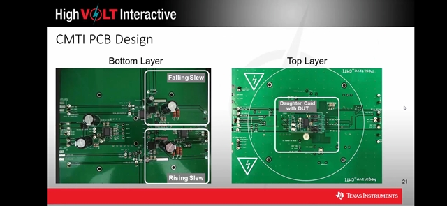

CMTI的测试母板参考设计
图片中是隔离芯片的CMTI测试母板板,是由一个boost电路和一个buck-boost组成,用来生成一个高压瞬态共模脉冲
