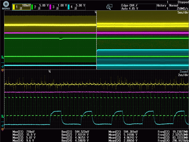

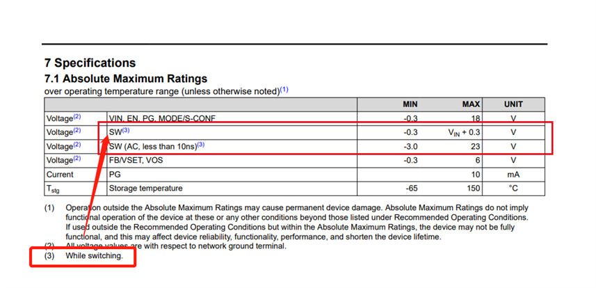

请问这里SW脚的两个电压范围的含义能再具体解释下吗?目前测出来SW脚会产生尖峰,短时达到了15.9V,请协助确认风险。谢谢!
CHANNEL 2为SW电压

Hi
SW脚电压不建议超过Vin+0.3V, 也就是SW脚Spike电压最大0.3V左右。
HI
应该是极限耐压,这里有定义时间10mS, 而实际耐压建议参考Vin+0.3V.
Hi
输入是15V吗? 如果只是15.9V, 6nS没有问题。
注意一下SW的layout.
