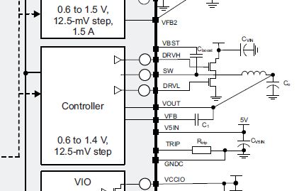

TPS65911     VDDCTRL参考电路高端电压为12V,由于我们系统为24V系统,系统中除了此处要求12V外,没有其他需要12V的地方。
我想问以下几个方面:
(此处经MOSFET调节后,电压输出电压为1.2V,使用的是TMS320DM8148开发系统)

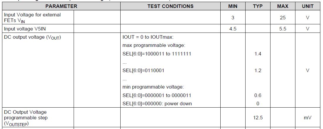

1、用户手册中第83页,寄存器VDDCRTL_OP_REG设置说明:VOUT=(SEL[6:0]*12.5mV+0.5625V),此处0.5625V是固定设置吗?还是与外部高端电压12V有关?

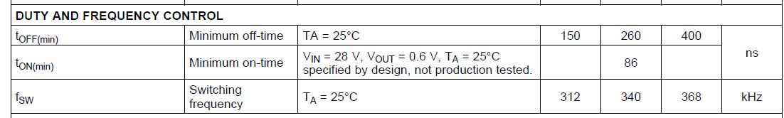

2、外部MOSFET高端电压12V能否改成5V供电,修改后寄存器的配置是否需要修改,怎样修改才能保证同样输出1.2V?
