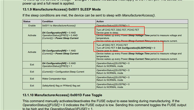

在4050 TRM文档的13.1.9节看到(如附件的图所示),发MCA命令0x0011进入sleep模式时,为什么会将DSG FET关闭呢?
想bq4050进入sleep模式,同时保证DSG FET打开,负载需要一直供电,应该怎么设置呢?
