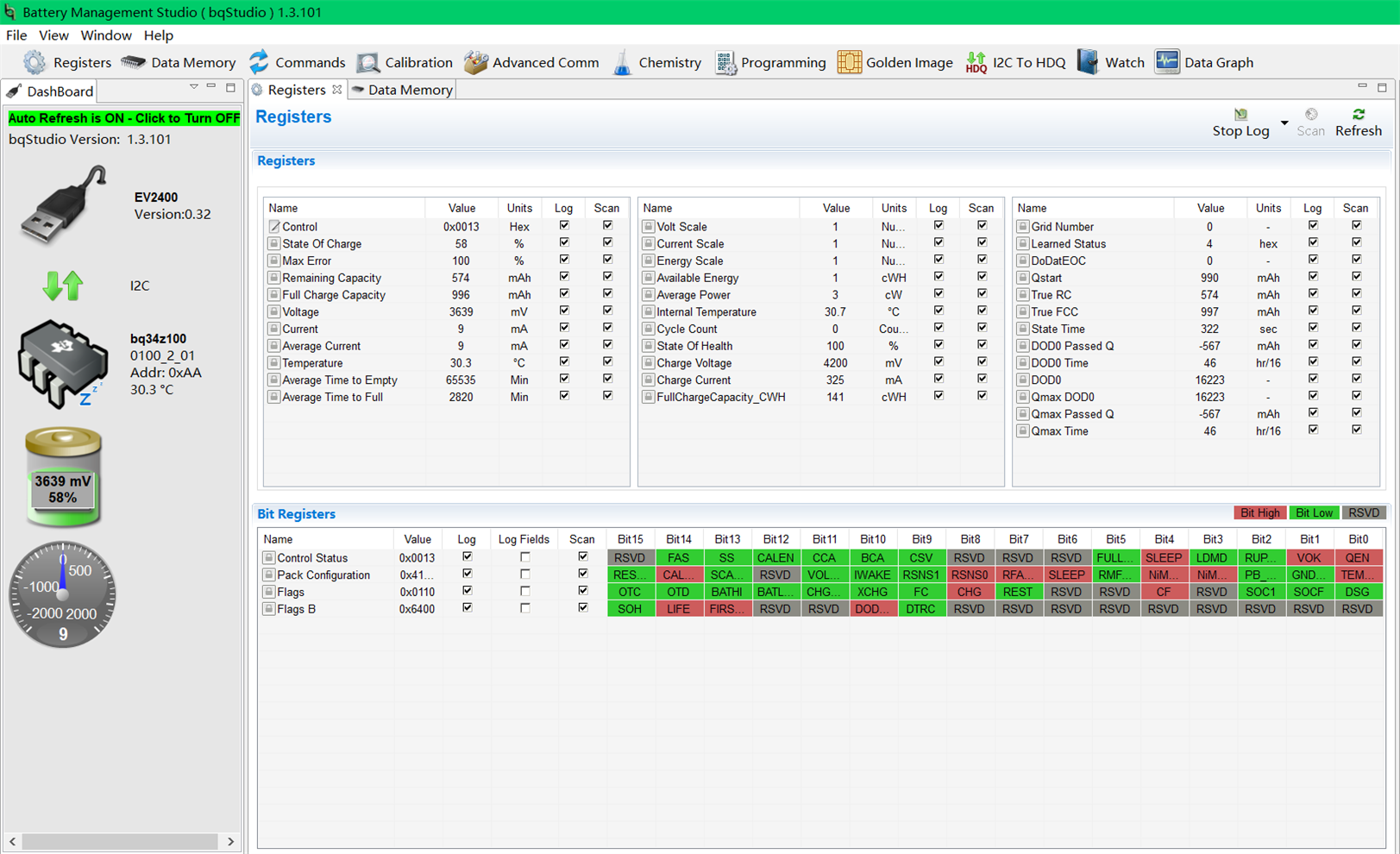

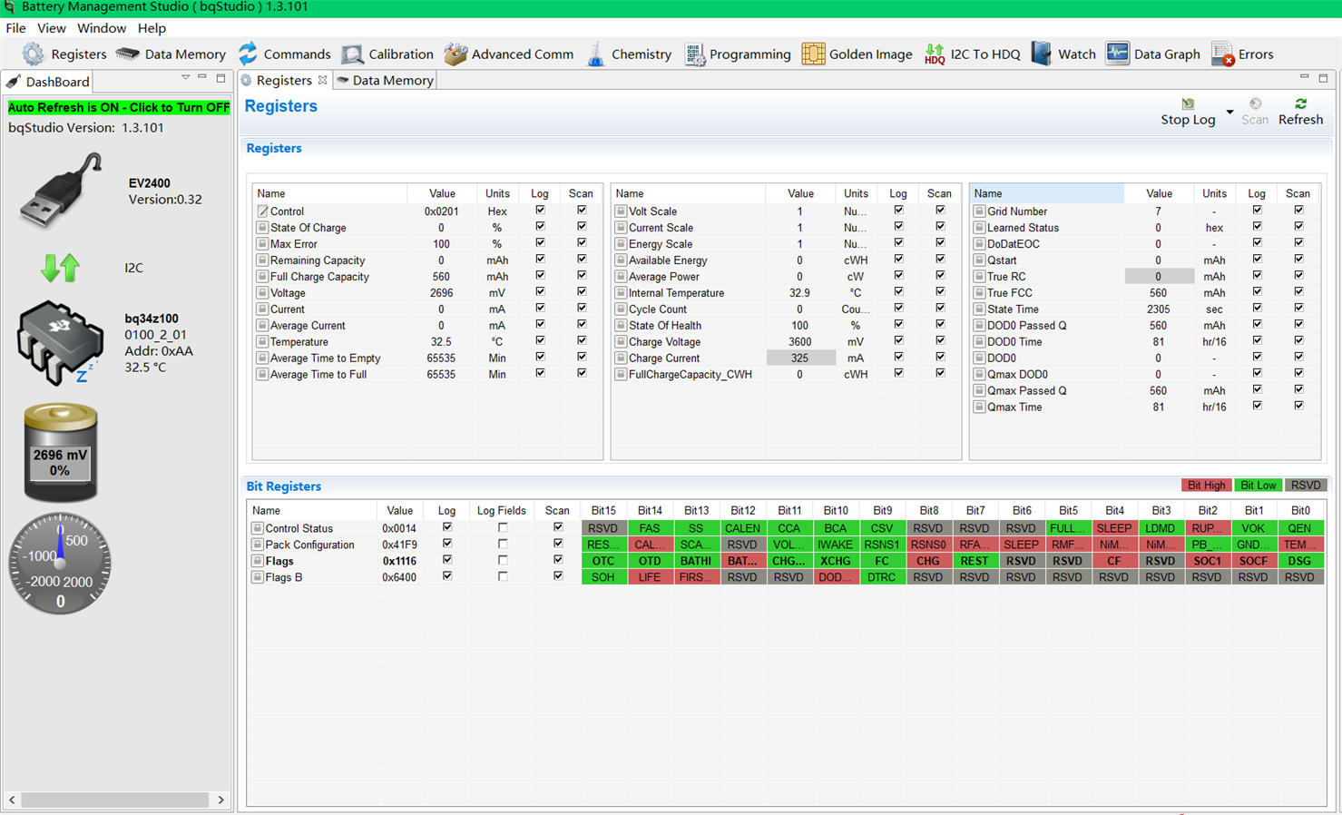

我试着将所有chem id导入,发现没有合适的true fcc,是否与充电截至电压设置有关?目前没有使用CEDV的条件。
您好,true FCC的值会比FCC大。看容量建议看FCC。
您的CHEM ID误差过大,计算容量可能有不准确的问题。
按照上面的步骤配置正确的参数和CHEM ID 才能进行学习,获得准确的容量。
