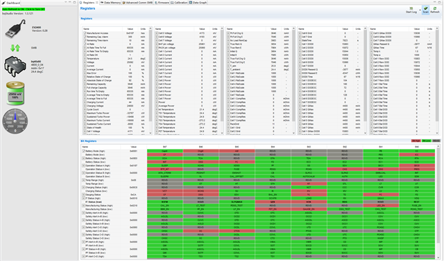

我根据TI电量计应用指导尝试对采用BQ40Z80设计的保护板完成容量学习,在第一轮放电后充电,并静置两小时后,相关参数并未更新
具体来说,目前电池组处于S3阶段,UpdateStatus值为0x04且VOK寄存器为1,REST寄存器为0,Ra Table中所有flag均为0xff55
以下是目前的寄存器状态:
一些可能有用的信息:
在S2阶段充电时我尝试调整充电电流导致了充电过程有多次间隔很短的中断
S2阶段充电即将结束时,FC位被置1时我没有立刻停止充电(因为当时的电压没有达到设计满充电压25.2V)目前电量计过指示位为1
S0阶段放电时将电池组放到了保护板动作才停止,S2阶段充电开始前VOK位为0
