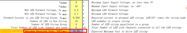

背光采用LP8866S,6路10串LED。电压范围27V-33V.单路80mA。
假设反馈电阻组合为670K,80K.
1.为什么VOUT(max)为34V,不应该33V+0.8V(headroom)=33.8V吗?

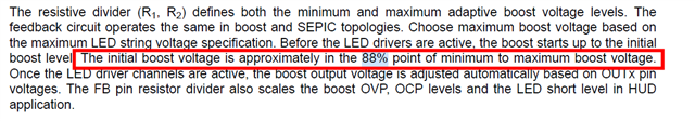

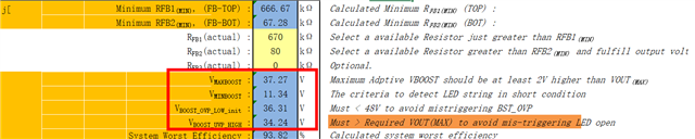

2.VMAXBOOST为37V,VMINBOOST为11.34V.上电启动初始电压为多少?37V*0.88=32.56V吗?
3.如果我更改反馈电阻参数,VMINBOOST40V,那上电瞬间是35.2V。这个不是超过了LED最大的33V+0.8V了吗?
3.VBOOST_OVP_LOW_init 36.1V,VBOOST_UVP_HIGH 34.24V  这个怎么理解?
根据手册看,是输出电压在36.1V和34.24V之间动态调整吗?那最低34.24V不也大于LED最大的33V+0.8V=33.8V了吗?
Must > Required VOUT(MAX) to avoid mis-triggering LED open  这句话怎么理解?
4.或者根据目前要求6路10串LED,27V-33V。推荐选择什么反馈电阻值最合适?
