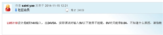

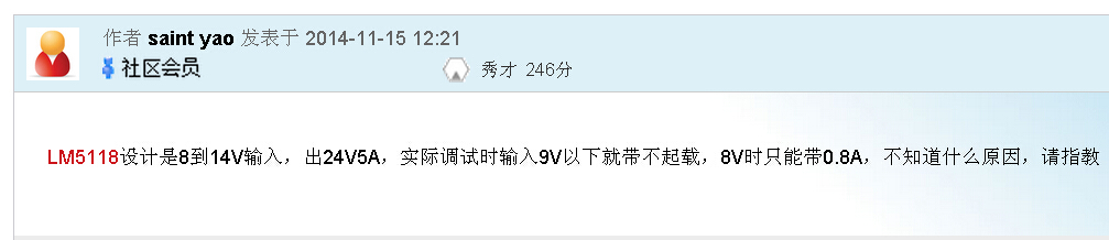

使用LM5118中碰到的问题,已经解决。不是你们指导还真不知道,谢谢!
http://www.deyisupport.com/question_answer/analog/power_management/f/24/t/74937.aspx

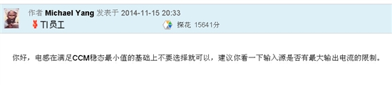

TI FAE帮着解决问题,从中学习到了不少,了解LM5118欠压保护的电压是取自Vin, 所以有可能是Vin被拉低导致的,UVP脚增加电容可以起到稳压的作用。
Max Han Michael Yang Johnsin Tao
使用中碰到的问题挺多,但也基本解决, 证明TI的方案和实际应用有挺到的差距,但使用是没问题的!只是要多加优化。
