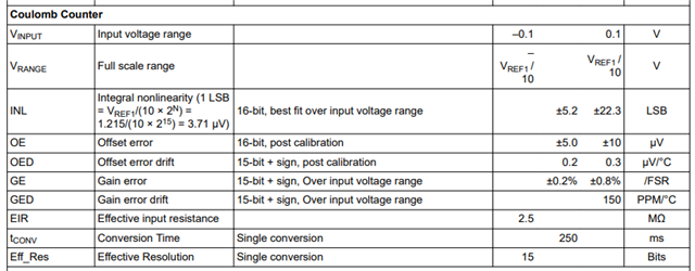

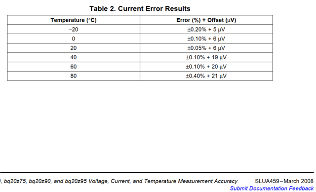

参考以下文件的内容,假调流过电阻的电压为10mV, 电阻最小为0.99mΩ,那么总电流最大公差的计算如下:(10mV+正向最大误差)/0.99mΩ+(10mV+正向最大偏差)/0.99mΩ。请问有什么没有考虑在内的?因为这样算的精度很高,但实测达不到。
参考文件bq20z90, and bq20z95 Voltage, Current,
and Temperature Measurement Accuracy有以下表格
您好,
您是想要针对 BQ40Z80的电流测量误差还是 BQ20Z90来进行计算?
如果您尝试针对 BQ40Z80进行计算,那么应使用数据表中概述的值:
