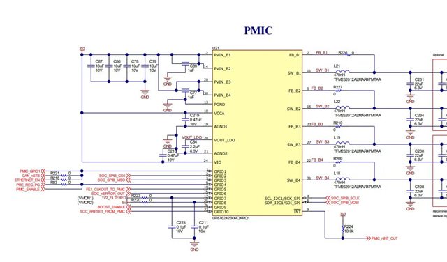

问题:电源管理PMIC LP876242B0RQKRQ1无输出电压;1、电路为官方设计,无任何更改;2、输入电压3.3V正常;3、PMIC_ENABLE引脚正常;4、4路buck均无输出;5、VOUT_LDO引脚1.8V

将电路放上来,并说明一下给了哪些电压(电源和控制信号)?或者有没有示波器测试一下启动瞬间,输出电压是否有起来过?还是完全没有反应?
HI
参考TI 提供的电路通常是没有问题的,你需要确认相关信号是否到位?
你可以参考评估板: https://www.ti.com.cn/cn/lit/ug/slvuc20a/slvuc20a.pdf 上面有相关信号。
或者你可以在美国E2E: https://e2e.ti.com/ 我这边没有板子,但是美国E2E那边有板子,你可以问一下相关电压控制。
另外你还要确认一下板子的焊接,包括芯片。
