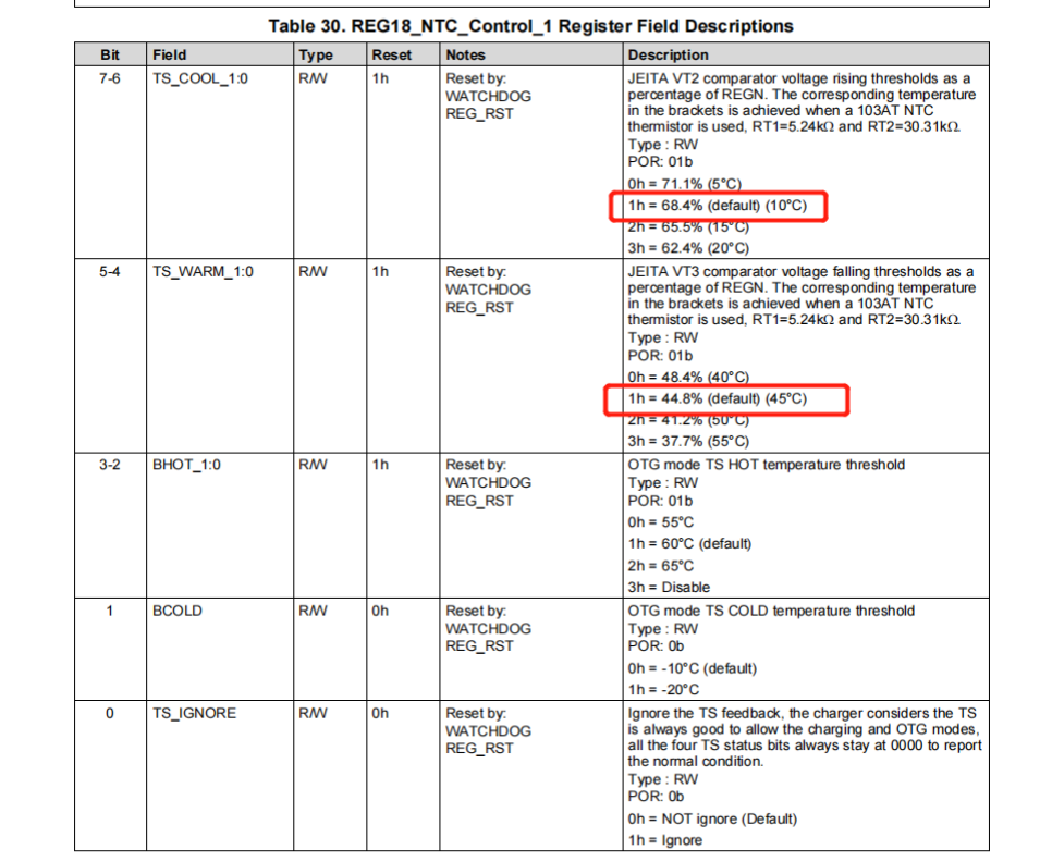

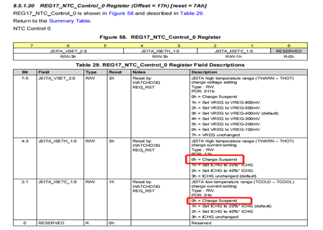

我在BQ25790寄存器上设置从(TWARN THO0) (TCOLD -TCOOL)都设置为停止充电,在硬件上TS的上拉电阻RT1=5.3K;下拉电阻RT2=31.1K,RTC用10k的,RT(60°)=3.02K;RT(0°C)=27.28K;在不设置寄存器的情况下可以
在温度(0-60°C)之外停止充电,设置寄存器之后为什么不能在(10-45°C)之外停止充电,寄存器设置图如下所示,求各位大佬帮忙看看还有那些要设置的地方

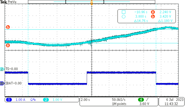

我们的工程师在EVM上进行了测试,是没有问题的:
