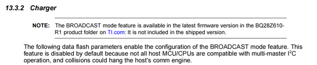

你好,bq28z610r1启用了BCAST功能,现在发现和MCU通讯崩掉,SCL被bq芯片拉死,如手册上所描述。
请问如果要使用BCAST功能,在MCU端通信需要注意哪些使用要点来避免通讯崩坏?请问bq40z50r2和bq40z80使用BCAST也有一样的注意使用点吗(因为手册上没提到)?

您好,
主机必须支持"arbitration"。 它必须检查总线的状态来确定是否另一个器件将其保持在低电平。 在 BCAST 期间,bq28z610将在总线上发送数据并将时钟保持为低电平。 如果主机检测到它,则主机应停止,并在随机等待后重试。
