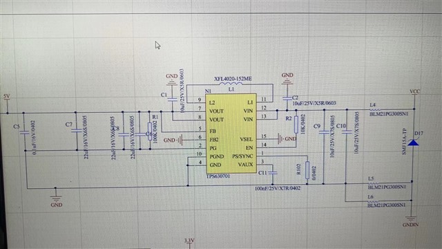

客户现在用的TPS630701开机上电瞬间电流达到1.2A ,请问是否可以降低,多谢!
HI
是有1A的inrush电流,这个芯片的软起动控制在芯片内。
另外注意一下输入电容尽量靠近芯片输入脚,输出电容不建议太大,这些也略微影响inrush电流。

请教一下软启动和上电冲击电流的数学关系是什么样的?怎样通过调整软启动的时间来更改上电瞬间的冲击电流?是否有相关文档,多谢!
HI
这个芯片的软起动电路再芯片内部,固定的,无法做调整。除非外部再增加软起动电路,只是不建议,因为你可以选择有外部电容控制的升降压芯片。
1A的最大inrush电流是芯片内部启动之初的电流限制。
