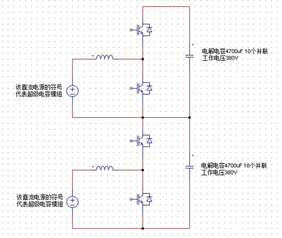

电路如下图所示
我需要一个IC来实现从超级电容升压给电解电容提供能量,维持电解电容的电压(后端负载没有画)
同时也需要一个IC来实现从电解电容给超级电容模组充电
电解电容工作电压:稳定在380V
超级电容模组工作电压:280V~380V(当充满电时是380V,当进行boost给电解电容充电时,超级电容模组电压下限280V)
boost电路最大电流130A
超级电容的充电电流不超过20A
