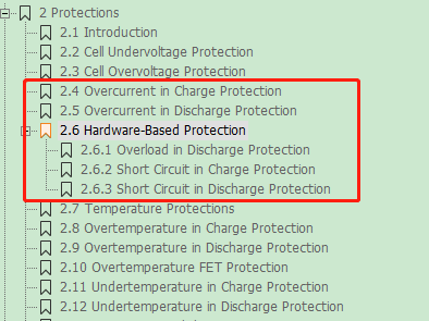

看了BQ4050的TRM文档,第2.6章节有关于【 Hardware-based protection】内容,这部分内部看到几次,还是理解不了。
这里的充电/放电的短路保护与protection里的过流保护有什么区别呢,是不是短路保护的速度快一点?
另外,这个针对电池短路,不是针对pack端短路?

  • 在bq4050的TRM文档的2.4、2.5、2.6这几部分:

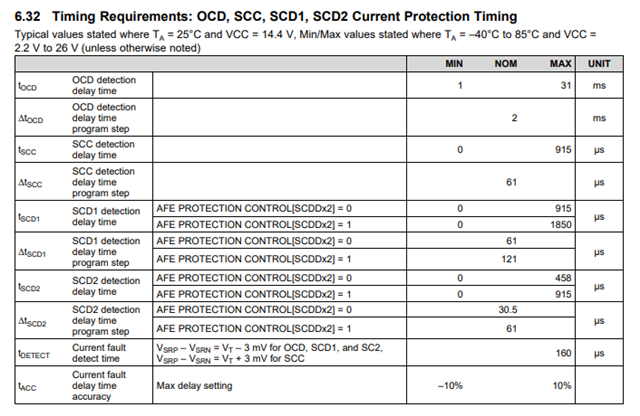

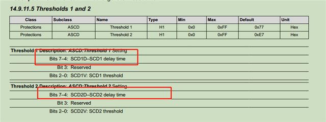

    另外,【 Hardware-based protection】短路保护这里的Delay时间的单位是秒,还是ms或其它呢?
  • 过流保护是基于固件的保护,而短路保护是基于硬件的。 硬件保护通常更快。
    对于短路保护,以微秒为单位。 数据表中概述了硬件保护的延迟时间。

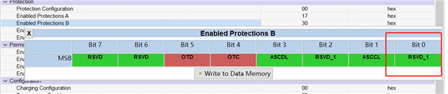

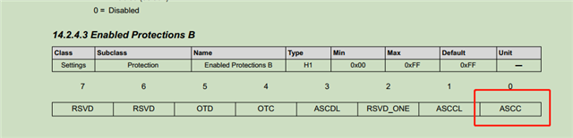

  • 你好,我还有一个疑问,为bq4050的TRM文档的14.2.4.3章节里,有ASCC控制位,但bqStudio软件里,却没有这个控制位,是不是默认打开ASCC功能?
    另外,14.2.4 protection章节里,找不到【ASCD】设置位,仅有【ASCDL】设置位,是不是ASCD设置位也是默认打开?
  • 该位应保留且不更改默认值。硬件保护始终处于启用状态,因此您无法禁用它们。如果您切换默认位,保护仍会关闭 FET,但寄存器页面不会显示 ASCC 故障,这在尝试调试时可能会造成混乱。

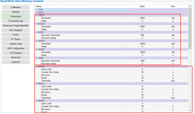

    你好。今天我做了一下ascd(放电短路保护)功能,设置的参数为ASCD->Threshold1 = 73,ASCD->Threshold2 = e3,同时做了以下2个实验:
    1.使能ASCDL功能(protections B 的 ASCDL位 = 1)
      Latch Limit = 0, Counter Dec Delay = 10S, Recovery = 5 S,Reset = 15S
    2.禁止ASCDL功能(protections B 的 ASCDL位 = 0)
    以上2个实验中,都没有看到短路保护,并且safety status的ASCD位为0(绿色)。
    请问为什么没有起放电短路保护呢?
  • 为了更好分析您的问题,您能否提供发生此问题的 BQStudio 日志文件? 另外,可以发一下gg文件吗?
  • 2个实验的gg文件和log。在操作过程中,短路后,在studio界面的【DashBoard】里,电流表保持3秒以上,都没有短路保护,然后就手动切断电源了。请帮忙看一下,为什么放电短路没有效果?

  • 查看了日志文件和 gg 文件,gauge看起来是按预期工作。ASCD 保护未跳闸,因为gauge未测量该保护关闭所需的电流。如果阈值设置为最低设置“0x00”,则gauge将需要测量至少 22.2 amps电流才能触发此保护。这是通过将阈值电压 (-22.2mV) 除以检测电阻值(由于您使用的是 EVM,因此这是一个 1 毫欧电阻)来计算的。因此 -22.2mV/1mOhm = -22.2 amps。然而,由于在放电期间设置了安全警报位,因此 OCD 保护正在按预期工作。
  • liu,你好。ascd的问题,将sense电阻由1mohm改为10mohm,就可以ascd保护了。
    ascd是电压保护机制,1mohm时,估计达不到相应的阀值,因此起不了保护。

  • 这是正确的,如果您希望 ASCD 保护在低于 22 安培的电流下触发,那么您将需要更改检测电阻。
