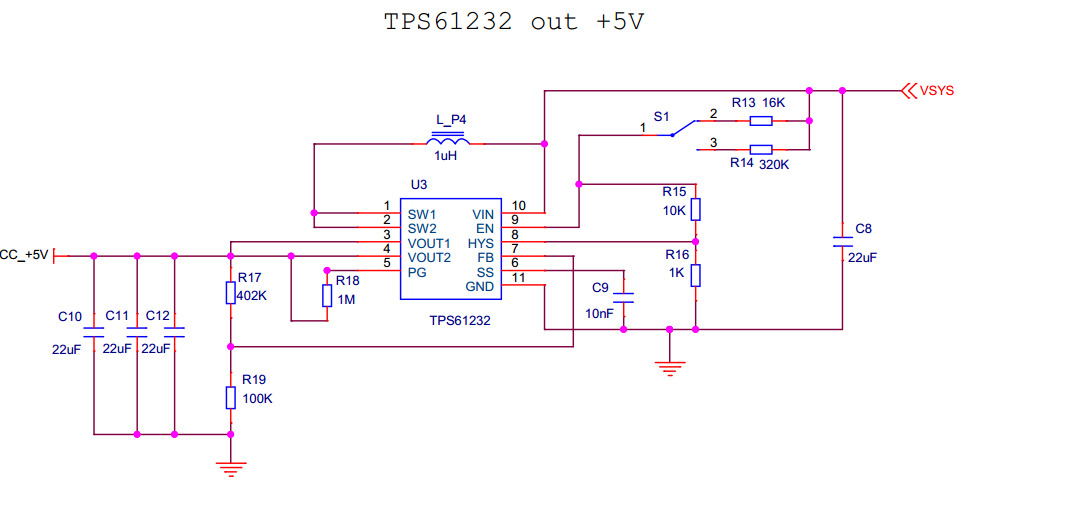

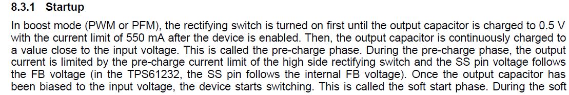

TPS61232输出达不到5V
Other Parts Discussed in Thread: TPS61232, MC33063A
电路按照手册设计的,电感选择是1uH 3A额定电流
TPS61232后端不接负载,输出可以达到5V
当接1个MC33063(5V输入,2.5V输出),1个MC33063(5v输入,-2.5v输出),1个MC33063(5V输入,-5V输出)时,TPS61232输出达不到5V。
例如,输入3.6V到TPS61232,TPS61232输出只有3.6V,3片MC33063输出都正常。
            输入3.3V到TPS61232,其输出只有1.8V的样子了。
请问这是什么原因呢?
FB直接连VOUT的,PG通过1M电阻上拉到VOUT,HYS脚做了个欠压保护,当电压低于2.8V时,TPS61232不输出电压
