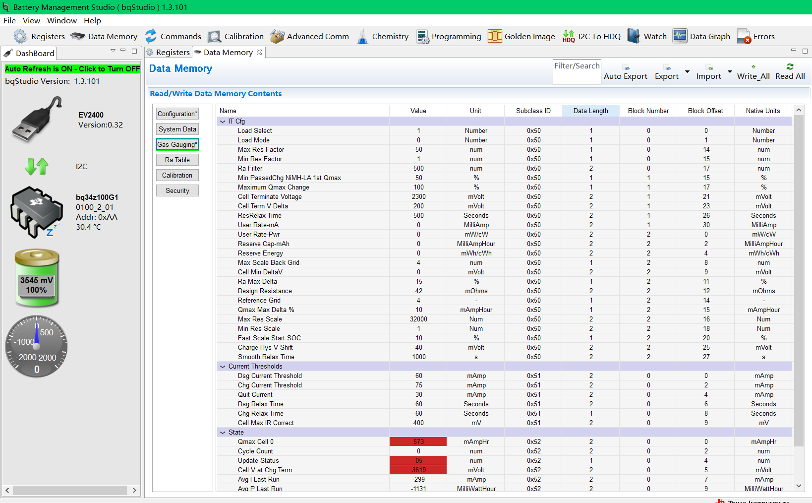

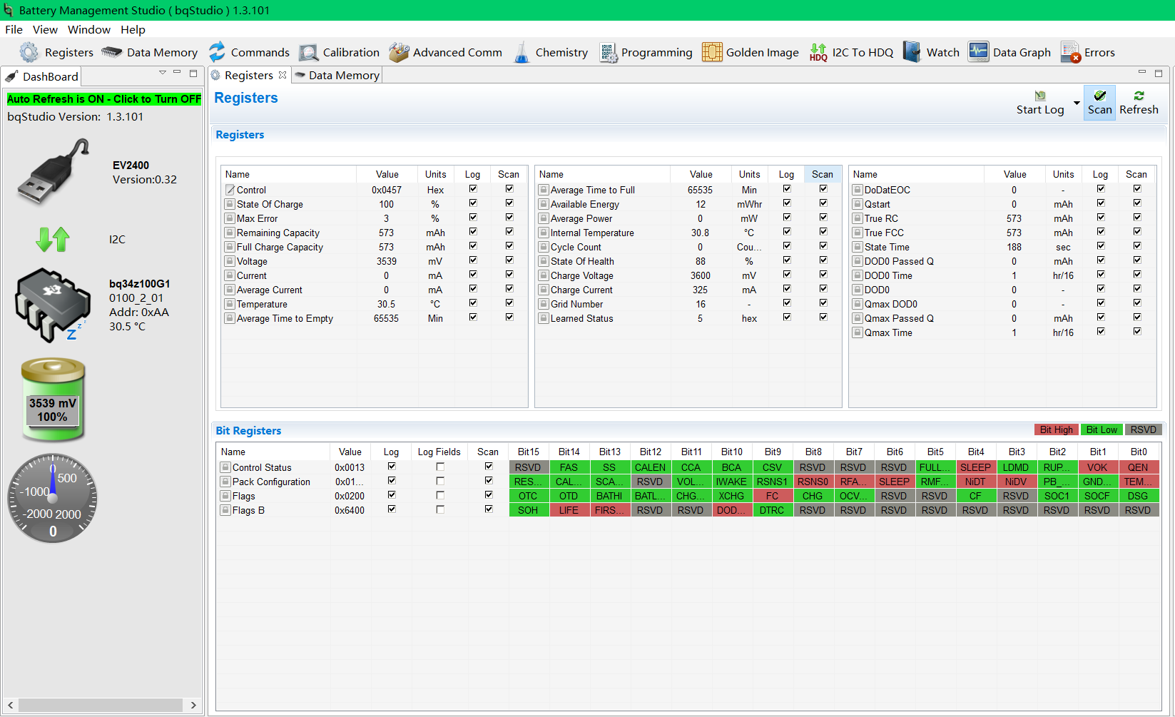

您好,这是update status直接跳变至05的文件,您可直接提供给他们。457 data error.zip
您好,
这个对LiFe Battery来说是正常的,没什么问题。
从您的log来看,QEN 是在整个测试期间设置的。 因此不会影响学习。
