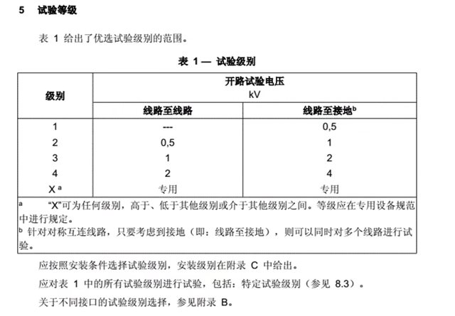

Hi,
TPS2663支持功率限制和浪涌保护,请问浪涌保护能做到几级
