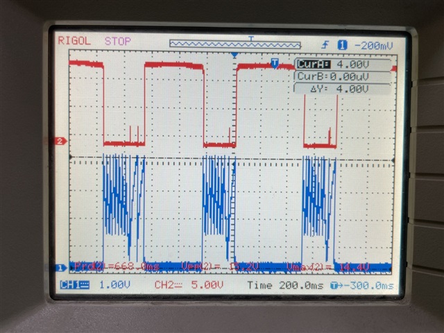

采用LM5069MM-2,输入电压为12V,过流限制为2A。负载为电子负载恒流模式时,其重启过程正常,波形如下(所有波形图中,蓝色CH1为TimerPin,红色CH2为GatePin):

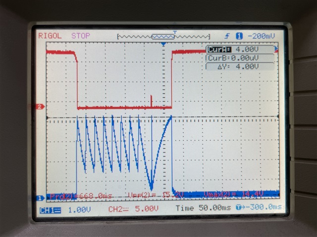

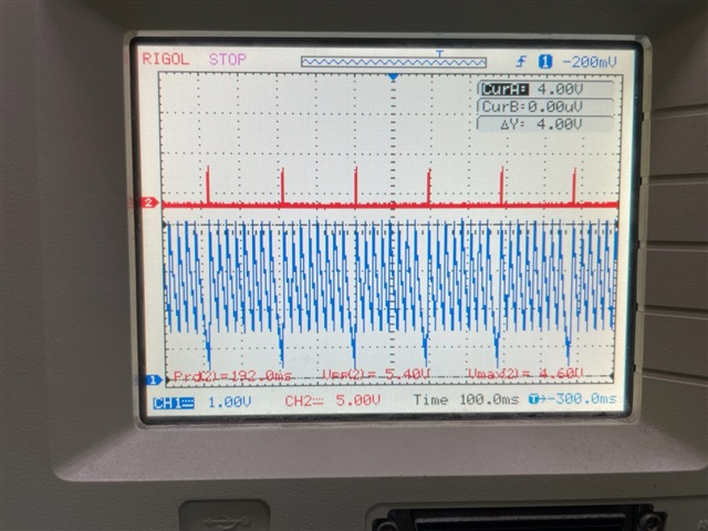

但是,负载如果为固定阻值的电阻,其重启过程并不是手册中描述的8个电容充放电周期的循环,如下面几个图所示:
请问,这是什么原因?

参考datasheet 第16页最上面的图示, 上面有电流波形以及timer 脚的波形。
第一个图和datasheet第16页的Figure 25是一致的,第二个图和第一个图显然不一致,也就是和datasheet第16页的Figure 25不一致。
