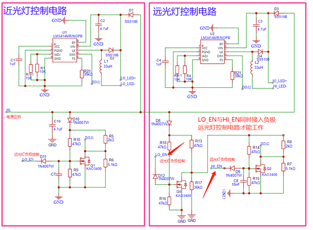

麻烦看看下图的逻辑控制电路是否有问题
目的:
LO_EN接负极控制近光灯 亮灭
HI_EN接负极控制远光灯 亮灭,同时受控于LO_EN是否接入负极,如果LO_EN没有接入负极,则远光灯 不工作,LO_EN与HI_EN 同时接入负极 远光灯才能工作。
电路图:
