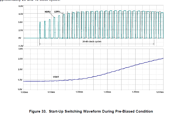

是启动,我了解的是因为防止连续启动过程中,输出电容放电导致发生latch,而不是反灌引起负电流,另外在启动时候high ,low mos的pulse与常规有不同,所以请详细解释一下。多谢!

2,pre-bias 您是说max han的解释就是标准的对吗? 在有这种功能的芯片里,启动的时候HIGH and LOW mos哪个管子先turn on,pulse是什么样子呢,有相关资料最好。

第二的问题,对于同步整流buck电路,也就有了上管和下管,上管就是只普通buck电路的开关管,假设软启动,上管占空比慢慢增加,下管互不,如果输出端有电压,就会使电感电流反向过大,谢谢。
是的,pre-bias 是说max han的解释就是标准的。如Max解释:Pre-bias就是针对同步管整流而言的,二极管整流可以限制电流的反向流动,但是MOS管不可以,故如果没有Pre-bia开机功能且当开机瞬间输出电容上残压时,可能会出现倒灌的现象。
多谢回复,您说的情况也只有下管先开的时候吧,若输出有电压会沿电感反向。但是若上管先开是不存在的吧,另外能解释一下pre bias的机制吗?两管如何动作?
