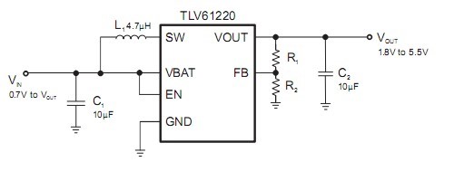

TLV61220的静态电流如表格中所示,
是指下图所示的Vin脚的空载输入电流,Vin的输入电流才7.5uA
问题帖子原文链接:http://www.deyisupport.com/question_answer/analog/power_management/f/24/t/24350.aspx
多谢TI技术人员:    的热情解答,
从这篇帖子中,我了解到了电源芯片静态电流的意义,即空载的芯片所需的工作电流,
而实际输出端的静态电流还要加上分压电阻上的电流。
