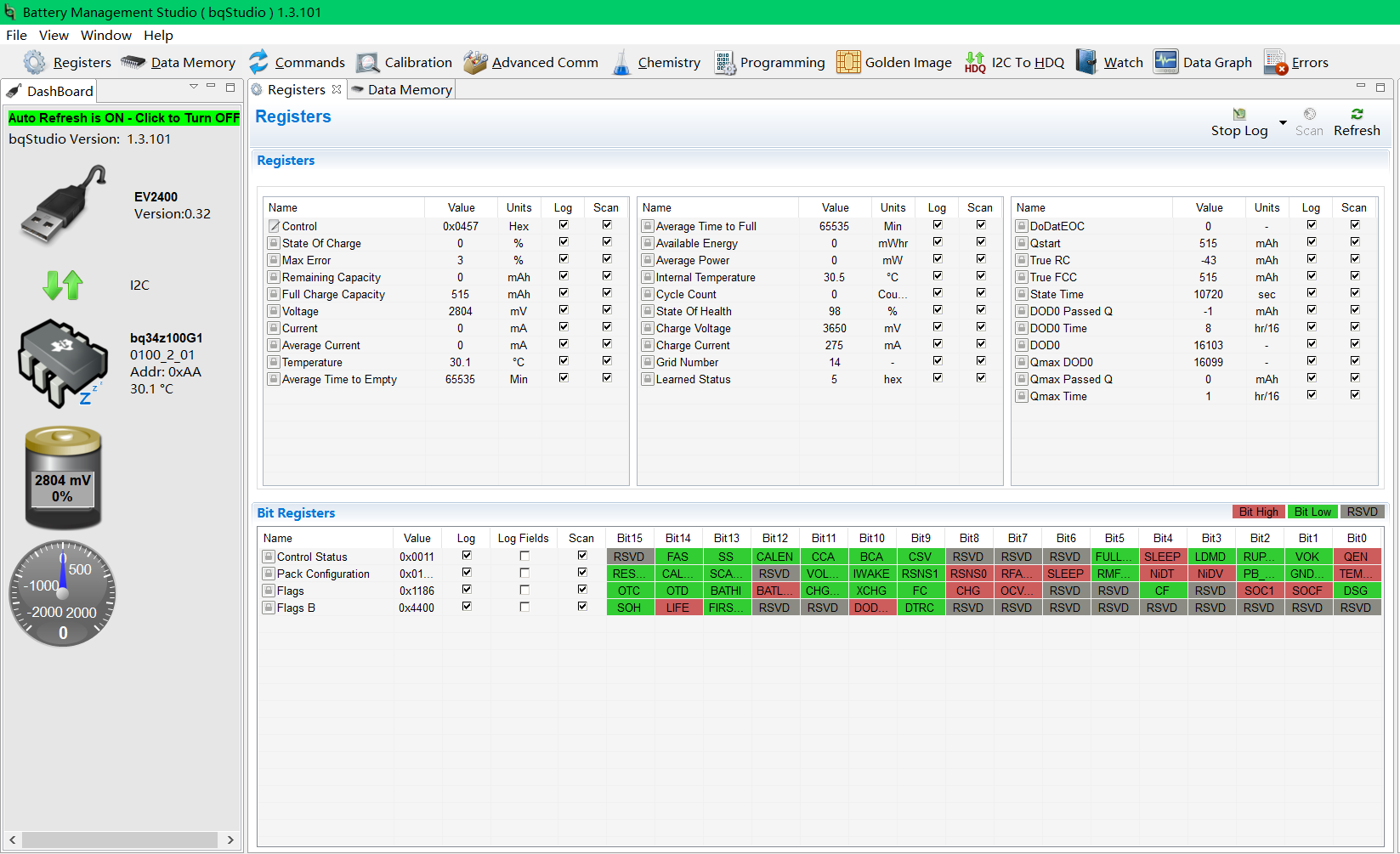

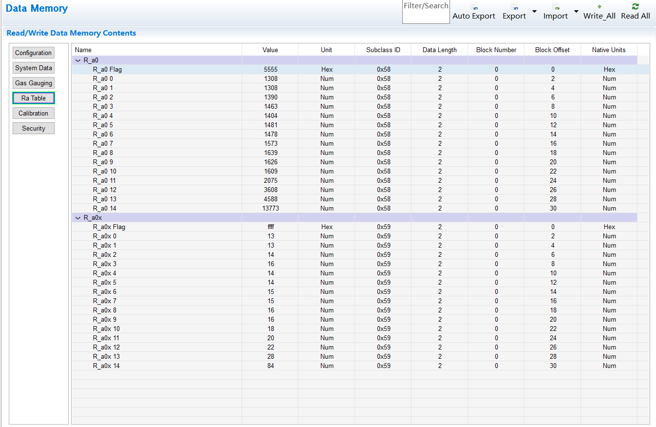

阻抗表也停止在5555不动,正常情况应当是0055吧?不跳变的原因到底可能是什么??
您好,•Ra table 不更新的可能原因
(1).Qmax 未更新,请按 4.1 检查 Qmax 未更新的可能原因。
(2).化学 ID 不匹配,[RDIS]=1,请先获取正确的 CHEM ID。
(3).放电电流太小(比如<0.1C),请用 0.2C。
详细请参考下面文档
